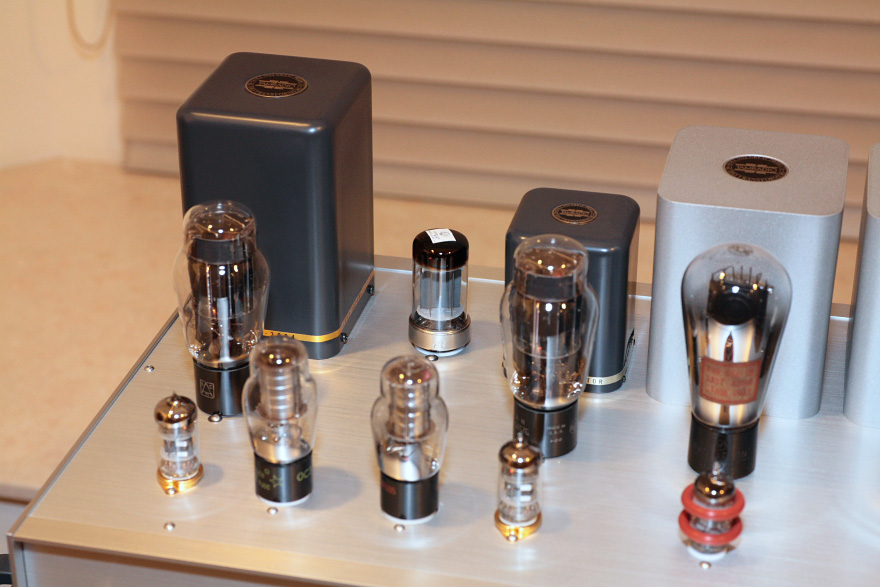

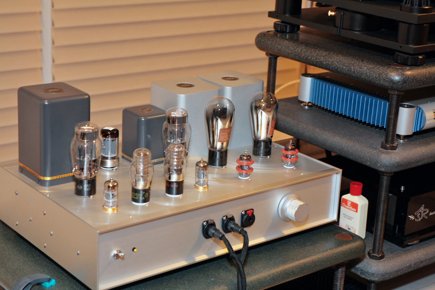

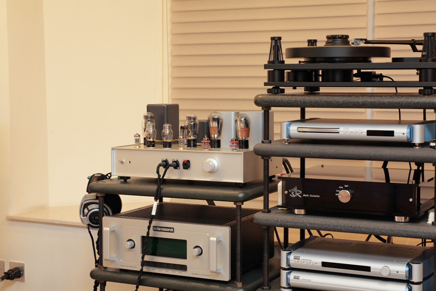

Single-Ended triode 直熱單端三極管
每聲道一枝45功率管, 30午代美國RCA出品 耳放1W輸出
50年代 荷蘭Philips (MiniWatt)5AR4整流 metal base
日本Tamara (amorphous core) 輸出牛
日本Tamara 電源牛
其他管子和內部[極]發燒級電容電阻等 機主仔細說明但我記不清楚了。 我只知道機主特意從日本搜尋此Tamura輸出牛, 破費二萬大元, 那5AR4整流管價格八仟, DIY物料總計付出七萬元左右, 另加焊接時間, 極盡發燒之能事, 真的有可能史無前例, 盡顯發燒精神, 令人敬佩 !

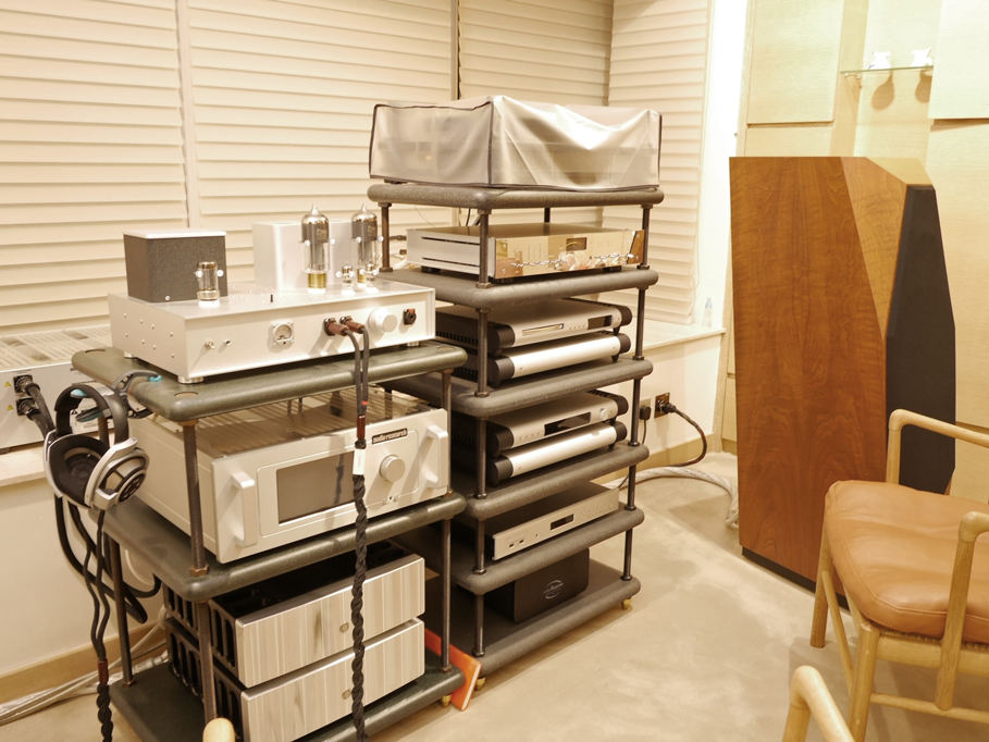

機主玩音响三十多年, 現役音源MSB Signature全套, 加進了Clock UpGrade
http://www.msbtech.com/products/platinumHome.php

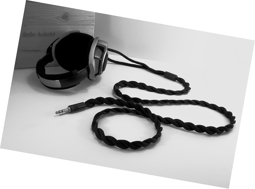

用RCA接耳放, 推HD-800, 耳線是Stefan AudioArt 配上 2 x 3-pin XLR

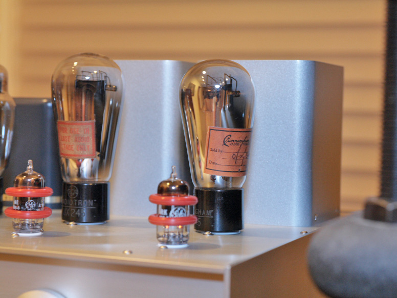

機主特意給我介紹這45強放管, 30年代RCA特別為自家收音機使用而生產, 只有1W功率, 用來推動收音機內之(一隻)單元。由於此45的輪出太小, 連號角音箱也不合用, 所以未跟其它古董膽的命運一樣 被日本市場全部搜購屯積, 變成天價奇貨。現時三仟元可買到一枝, 特色是中頻較300B更有感染力。 是的, 人聲歌唱非常傳神, 重播多聲部合唱 例如巴赫感人心扉的詠嘆調, 靈氣出尘, 很容易帶出升華感覺。

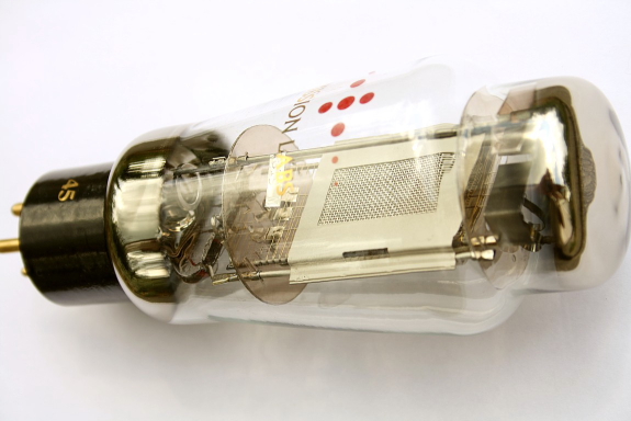

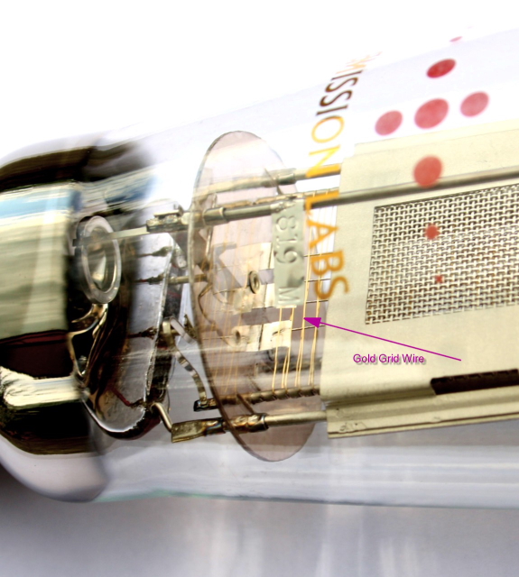

但我計上心頭了, 若然把那對主力45功率管換上全新精壯品種, 聲音又能否更上層樓呢 ?
有機會要問下機主有否興趣試下這捷克現產的Emission Lab EML 45-mesh http://www.emissionlabs.com/datasheets/EML45-mesh.htm (每枝價約伍仟元), 未知可玩性如何 ?

機主不愧為大發燒, 後來與他電話中談起 原來他早已擁有並插上試過這45-mesh ;
他意見是[新聲]格調, 或許環保理由 現代生產工序都不再採用舊式冶金方法, 新制的管子都無可避免地甩掉多少[中古管子]為人稱道的圓潤, 韻味沒那麼’世故’。比較之下, 機主還是比較喜歡那對30年代RCA。

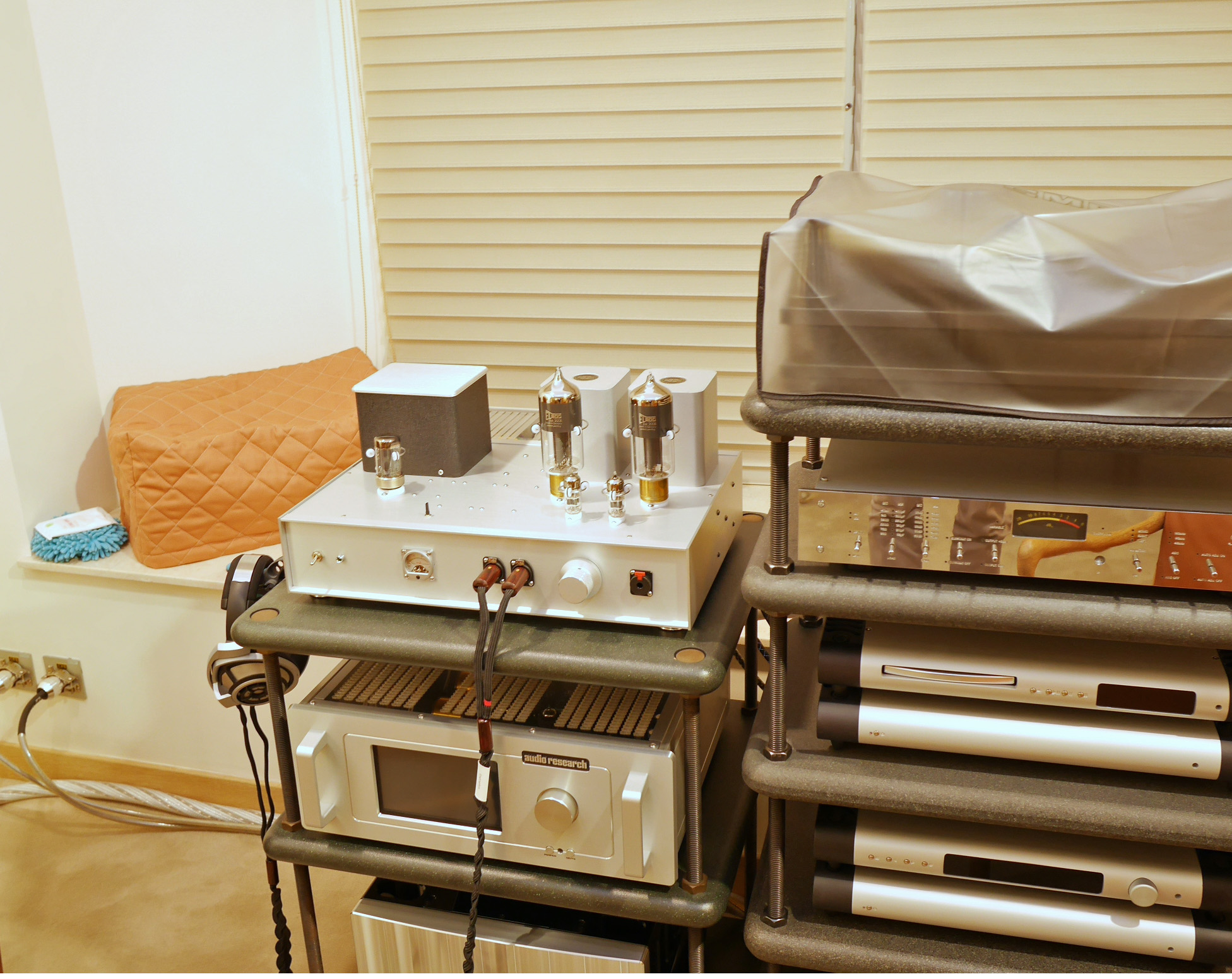

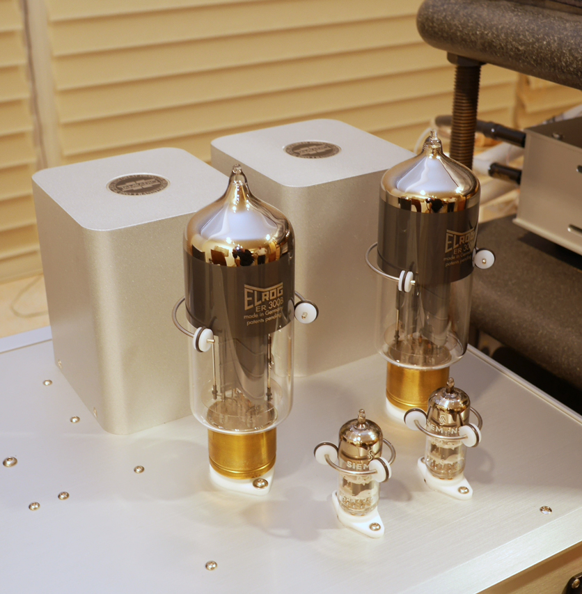

早兩星期再次造訪這位資深好友, 又有新發現添見識。上面介紹的那部膽擴已經榮休退役, 把原來的Tamura 輸出牛移植到新一台DIY制品。這次採用300B, Lundahl電源火牛和choke(扼流圈)。機主引述過線路特色, 無耐小的不才 對管機線路似懂非懂, 好在兄台以聲會友, 小弟唯有進貢耳力 ...
這部DIY, 目的是針對中高阻耳機來制作, HD800給他發揮得淋漓盡致 !! 真的, 不是說笑 !

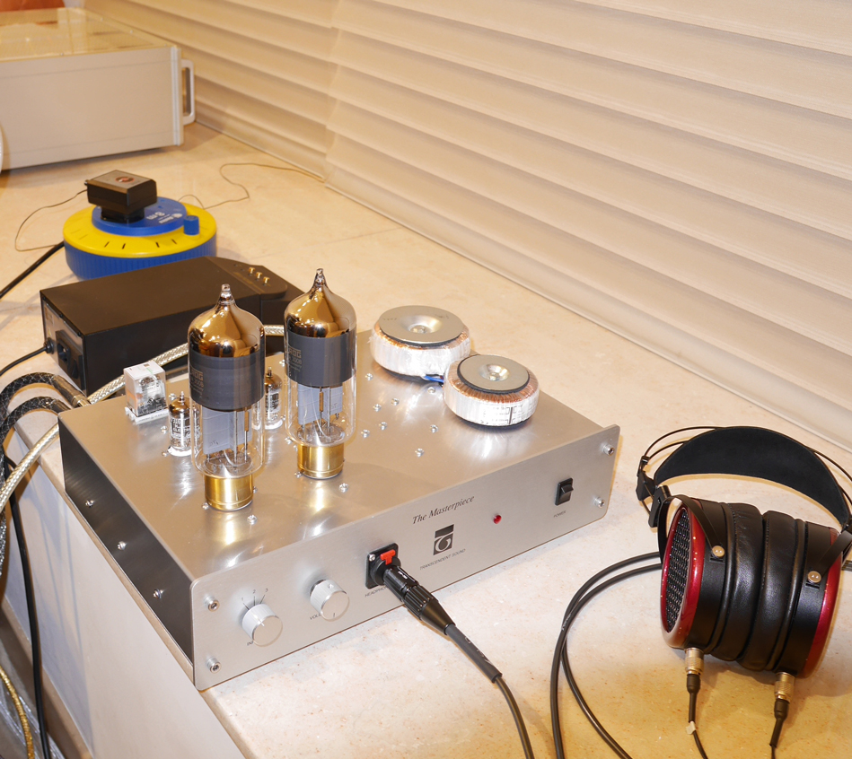

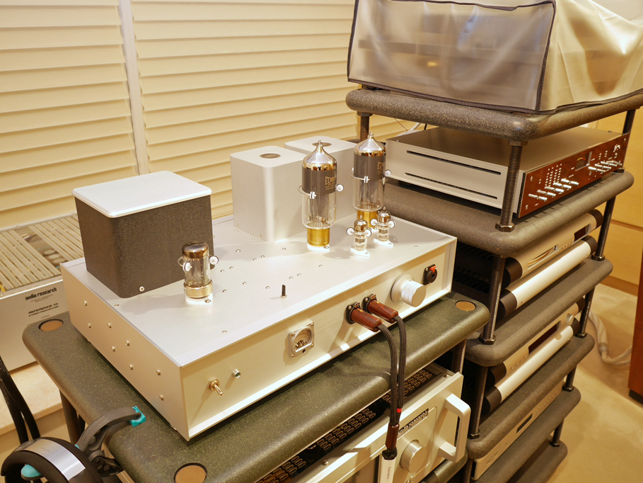

這幅圖片中搭配ETHER的 是另外一部從美國定購的300B前置套件, 經過改動變成OTL輸出去接耳機, 專門用來侍侯低阻耳機。 根據這位老燒見解, 高/低阻耳機有不同阻抗驅動要求, 制作膽耳擴要有針對性, 才能把個別耳機發揮得最好。
Re: 一台超越前人的DIY管機耳放
Post by skyblue » 18 Apr 2016, 14:23
確實是這樣, 一般膽耳擴為了兼顧各式耳機阻抗特性, 在市場爭取最大公約數, 自必有所取捨不難理解。玩家自作, 除了綫路心得工夫水平, 還用上品質好的零件, 其中輸出牛和膽管尤其重要, 自作方式沒成本考慮, 每一環節都可以很考究。
